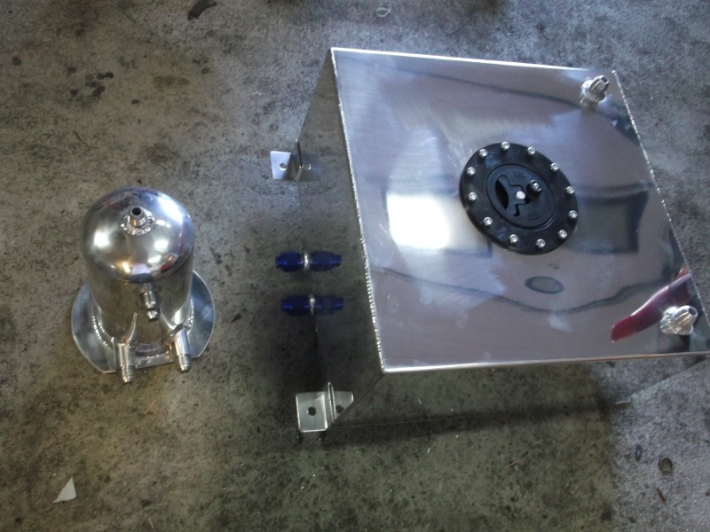

Zbiorniki paliwa

Zamocowany główny zbiornik paliwa w miejscu na koło zapasowe
Układ paliwowy w trakcie prac

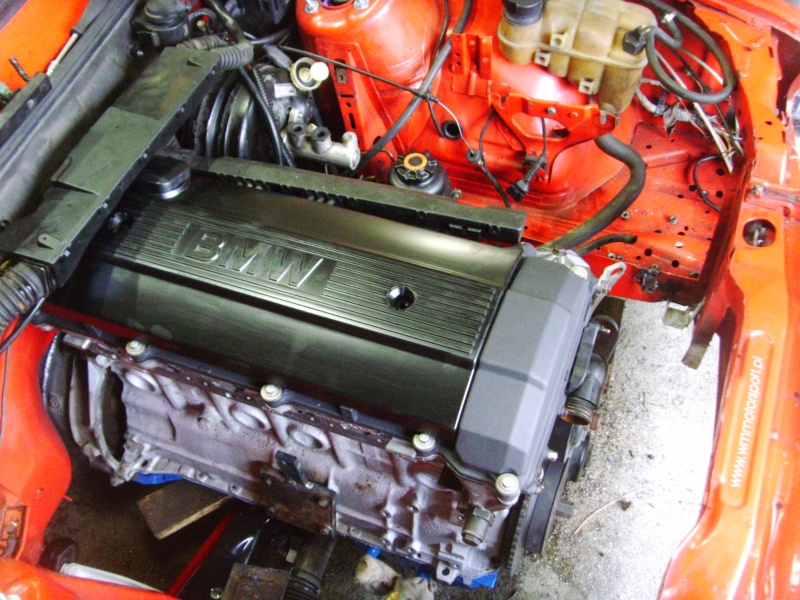

Na silniku

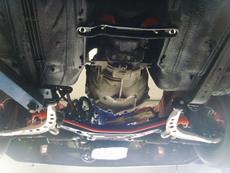

Łapa skrzyni biegów i poliuretany
Pozycja silnika w karoserii

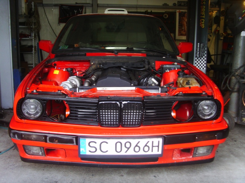

Pod maską po włożeniu silnika

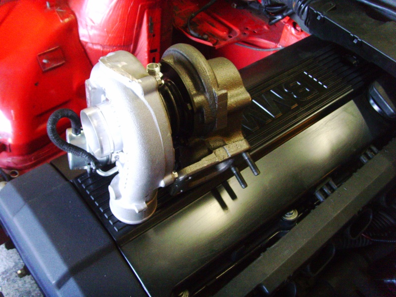

GT20tki słyną ze sporych przeładowań w związku z za małymi otworami na wastegate, dlatego powiększyliśmy ich rozmiary
Zmieniliśmy także mocowanie puszki aktuatora dla wygodniejszego montażu
20tka po modyfikacjach

Na silniku

Od spodu

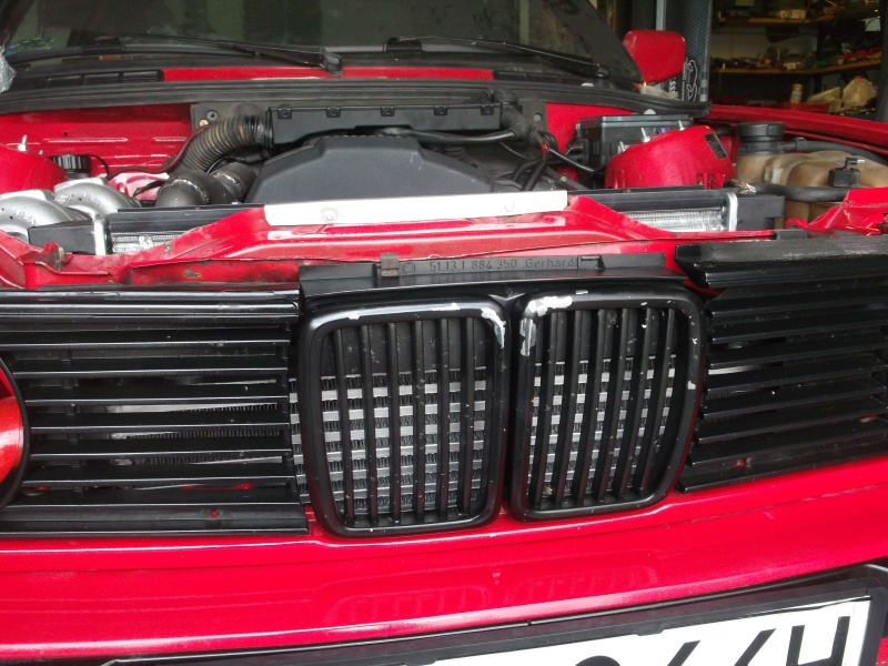

Intercooler
? wystając zza nerek

Sytuacja pod maską zaczyna się klarować
