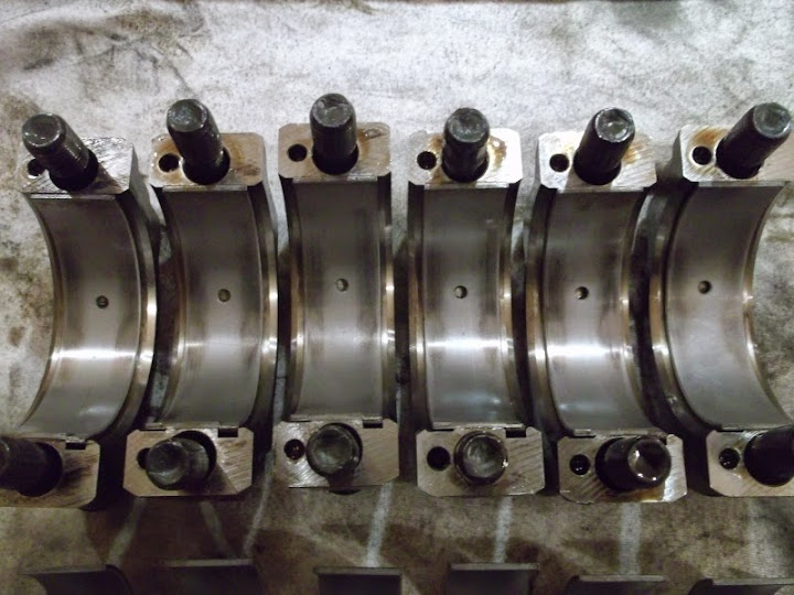

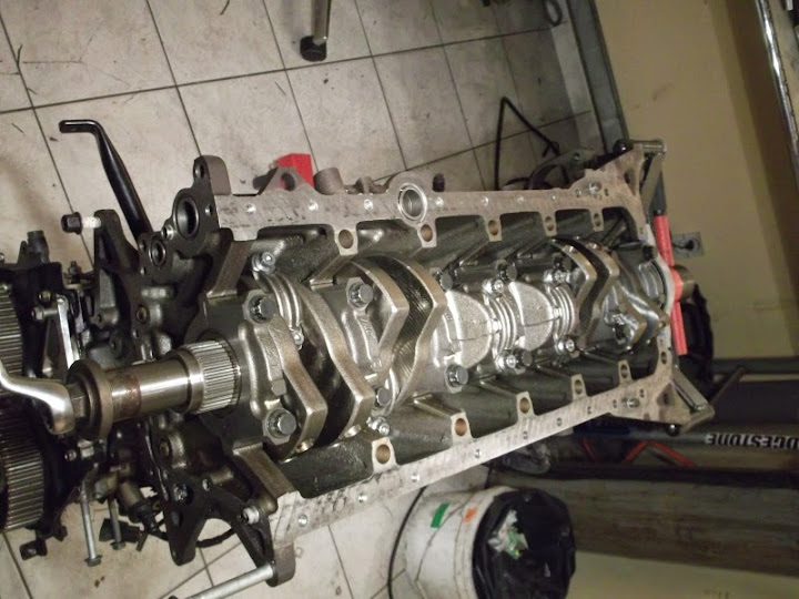

Zanim jeszcze otrzymałem E46 zabrałem się za przegląd silnika
Silnik posiadał przednią miskę, więc przy okazji sprawdzenia stanu panewek można było podmienić ją na miskę tylnią potrzebną do montażu w karoserii E46

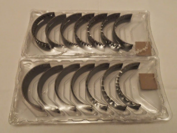

Stare panewki złe nie były, lecz i tak zostały profilaktycznie wymienione na wzmocnione z King Racing
Do nowych panewek King Racing dołączył zestaw śrub korbowodów ARP 2000

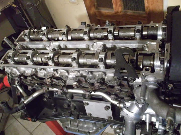

Przy okazji wymiany uszczelek pod pokrywą zaworów można było ocenić czystość w górnej części silnika

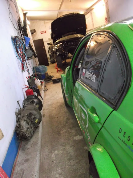

W międzyczasie pracowałem też nad innym E46 - z już wsadzonym przeze mnie jakiś czas temu 2JZ-GTE
... które pokonuje zakręty w taki sposób

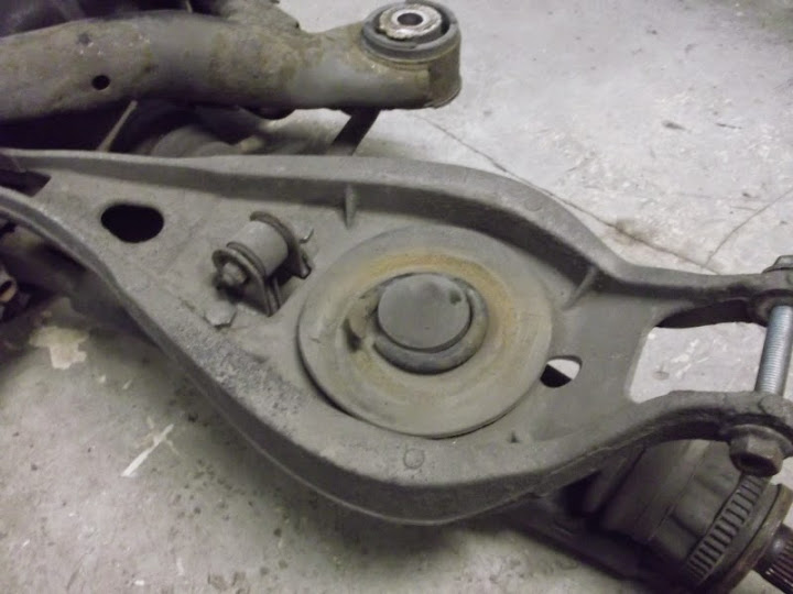

Po czym mogłem zabrać się za kolejny etap demontażu ? tym razem tylniego zawieszenia
Demontaż tylniego zawieszenia został przeprowadzony w trzech głównych celach ? wzmocnieniu mocowań wózka dyferencjału, montażu dyferencjału wraz z półosiami od E46 M3 oraz wymiany wszystkich gumowych elementów zawieszenia na ich poliuretanowe odpowiedniki
Jak zwykle z wyciskaniem starych tulei lekko nie było, ale finalnie udało pozbyć się wszystkich

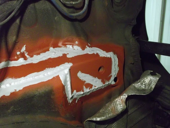

Następnie czas było przygotować karoserię do wspawania wzmocnień. Na podstawie stuków dochodzących z tylniej części samochodu Daniel sądził, że mocowania do karoserii są już pęknięte. Na szczęście okazało się, że to tylko wybite przednie tuleje w wózku.
Najpierw oszlifowanie karoserii.
Przymiarka wstępna wzmocnień
Spawanie
Podkład i konserwacja

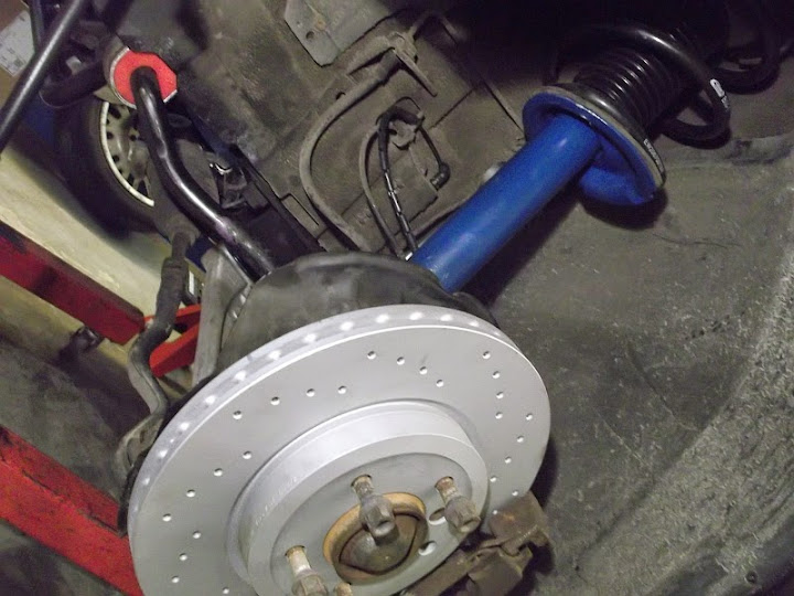

Okazuje się, że zakup półosi do E46 M3 nie jest wcale taki prosty, więc czas było zabrać się za przednią część samochodu. Samochód otrzymał nowe wahacze, wymienione zostały także tylnie tuleje na poliuretanowe, łączniki i tuleje stabilizatora.

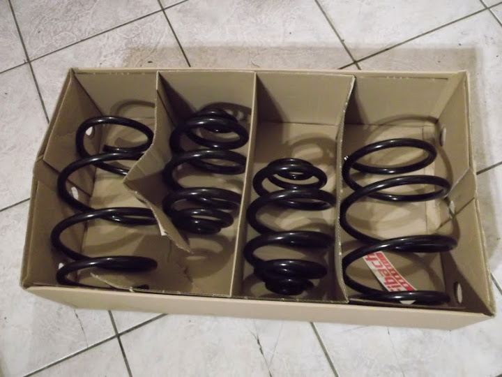

Prócz wahaczy założone zostały także nowe amortyzatory oraz do kompletu sprężyny Eibach
Zarówno z przodu jak i z tyłu wymienione zostały także tarcze i klocki Zimmerman

Co to za srodek ktorym zabezpieczyles spawy ?
kamil7s
Posty: 543
Rejestracja: 22 kwie 2012, o 15:59
lokalizacja: Nams
Re: BMW E46 Coupe 2JZGTE GT3582R dla Daniela
Post autor: kamil7s »
Wydaje mi sie że to zwykła pasta na spawy. Jak widac najpierw było psiknięte podkładem później nałozona pasta.

Zapewne podkład reaktywny a na niego pasta APP na spawy.Podstawowe środki zabezpieczające miejsca spawania/zgrzewania.

To masa uszczelniająca łączenia firmy Novol. Chodzi o zmniejszenie prawdopodobieństwa gromadzenia się wilgoci pomiędzy złączonymi blachami. Przed masą podkład, a po masie środek konserwujacy Bitumen.
